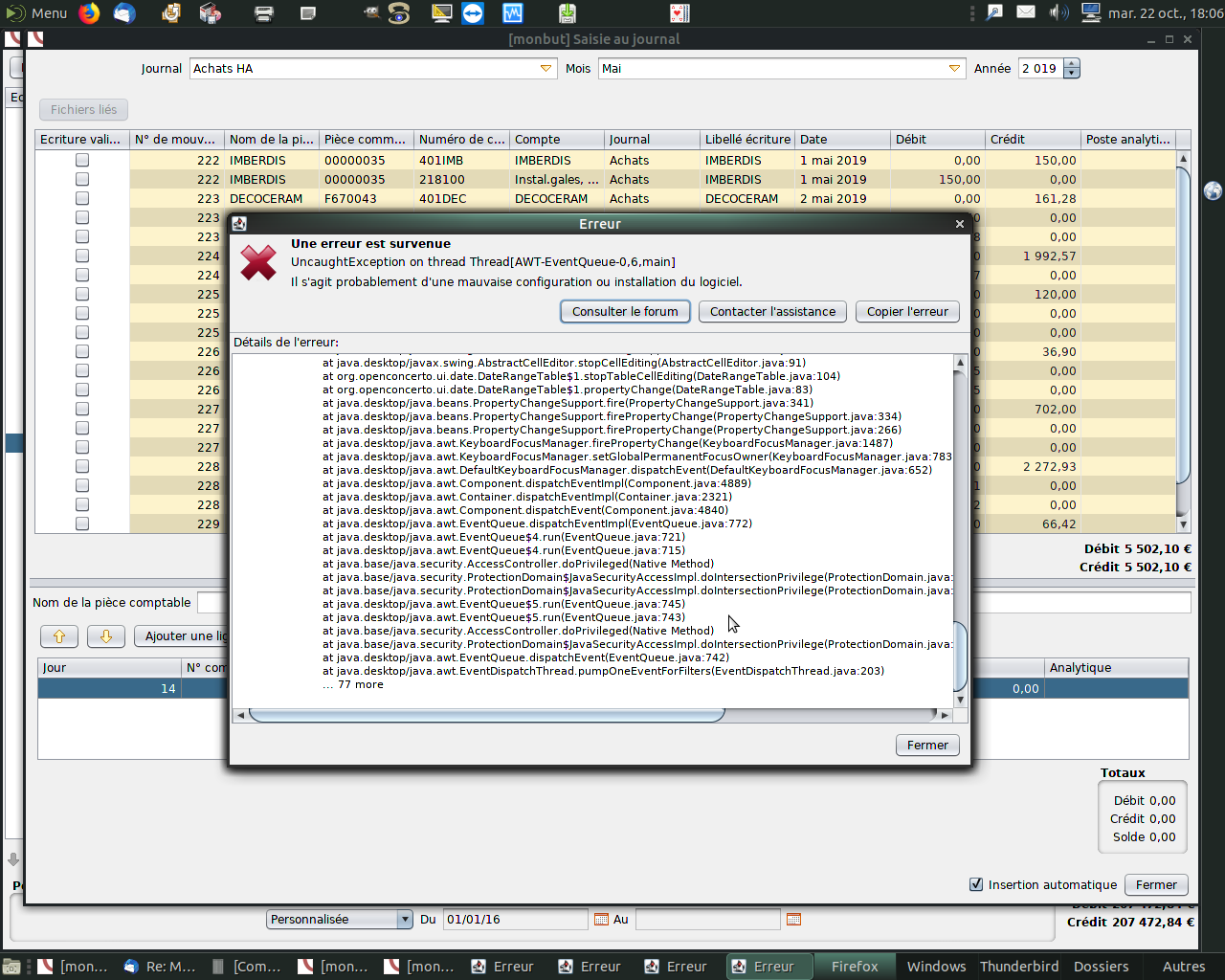

Merci pour votre aide. J'ai testé aujourd'hui la saisie par journal. Le programme ne semble pas être fiable; les écritures s'enregistrent ou ne veulent pas s'enregistrer sans que je puisse en déterminer la cause et je suis tombée plusieurs fois sur une erreur qui m'a tout bloqué et m'a obligée à relancer l'ordi.
Ci-joint capture d'écran; Si vous avez une explication, je suis preneuse

As tu essayé de décocher "insertion automatique" ?
Tu devrais mettre la copie du message d'erreur plutôt que la capture d'écran.

Étrange comme bug.
Etes-vous en version 1.6.3, la base est à jour ?

Merci, cela fonctionne bien en désactivant l'insertion automatique.
