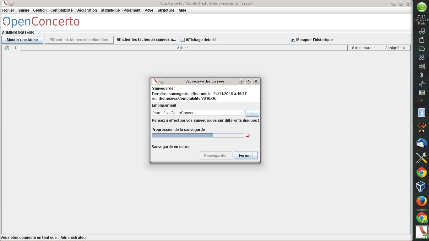

La solution proposée par Ragus (changer l'emplacement de la sauvegarde) n'a pas abouti.
La sauvegarde se lance et se bloque aux deux tiers, sans message d'erreur (cf capture d'écran)...
D'ailleurs, question extra : comment fait-on pour accéder à l'emplacement du périphérique USB ?
Pour ce qui est des droits d'accès, l'utilisateur et le groupe users ont accès aux bases en lecture et écriture, ça devrait donc marcher.
Merci encore pour votre aide.
jeu. déc. 01, 2016 6:50 pm
Il faut regarder vos fichiers de log, les problèmes classiques :
- mauvaises permissions
- disque plein
Il est conseiller de sauvegarder sur des medias amovibles, style clef usb, qui vont apparaitre dans votre linux dans /media/qqchose
