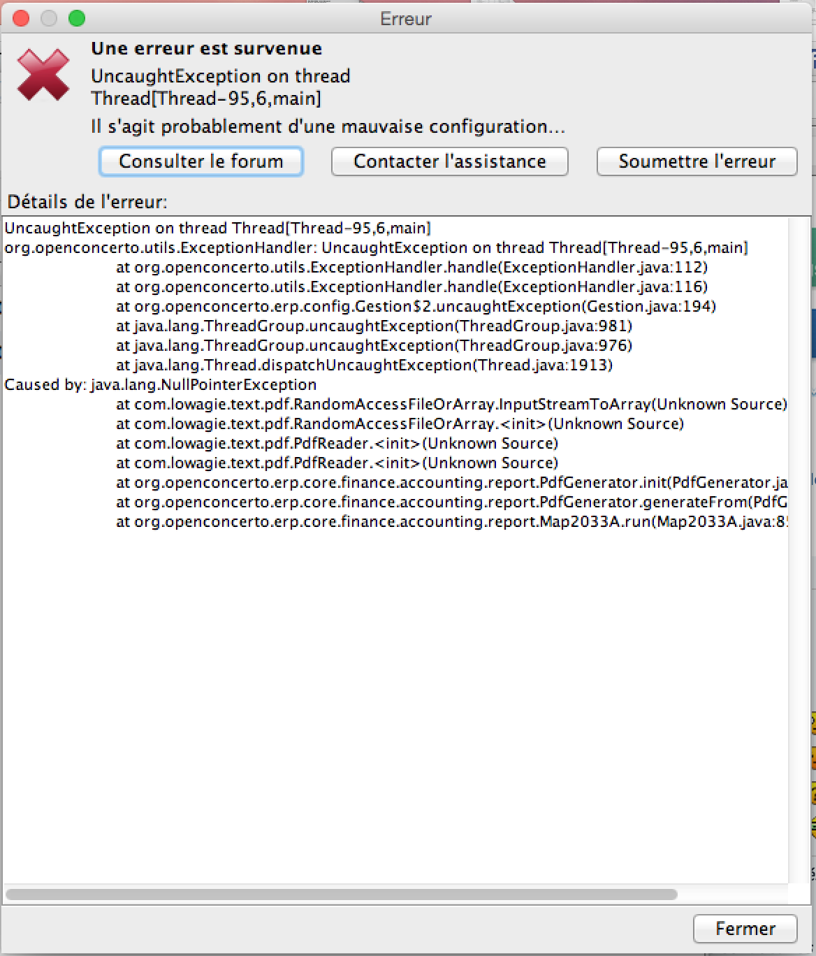

Je suis nouveau sur le forum et nouvel utilisateur du logiciel Open Concerto.
J'essaye de faire moi même ma compta et pour le coup j'ai installé "Open Concerto - monoposte" sur Mac.
J'ai essayé de faire un test en rentrant les premières lignes de mon journal avec l'ajout de capital et les premiers achats fournisseurs. Quand je lance remplir la déclaration le logiciel me met l erreur suivante (fichier joint)
J ai fait une recherche sur le forum avec "erreur 94,6" mais je n'ai rien trouvé, est ce que quelqu un pourrait m expliquer mon probleme et comment le resoudre ?
D avance merci pour votre aide,
Mathias
erreur 94,6
Capture d’écran 2015-11-28 à 10.40.02.png (165.31 Kio) Vu 16864 fois

Si quelqu'un a une réponse pour l'erreur technique je suis preneur ?
jeu. déc. 03, 2015 2:42 pm
Il doit manquer le modèle de document associé,
les modèles sont téléchargeables séparément.

j' ai exactement le même probleme que mcoudert mais sous Ubuntu 1.3.2 monoposte
Guillaume, les modeles que vous mentionnez sont bien les PDF du répertoire template/PDF ? Si oui ou doit se situer normalement ce répertoire ?
D'avance merci pour votre retour

je maitrise pas trop mal opencocerto depuis 2 ans : je suis d'accord avec toi pour les modeles de documents mais il n'y a pas de modeles pour le bilan. Les seuls modèles pour bilan et CR que je connais sont dans le répertoire PDF sous forme de PDF (2033a.pdf...)
J'ai reinstallé la 1.3.2, j'ai essayé la 1.4.5b, multiplier les emplacements modeles avec notamment celui par défaut etc...
J'ai toujours le meme message d'erreur quand je veux générer bilan et CR: voir ci dessous (ubuntu 14.04LTS, OC1.3.2 monoposte)
UncaughtException on thread Thread[Thread-22,6,main]
org.openconcerto.utils.ExceptionHandler: UncaughtException on thread Thread[Thread-22,6,main]
at org.openconcerto.erp.config.Gestion$2.uncaughtException(Gestion.java:194)
at java.lang.ThreadGroup.uncaughtException(ThreadGroup.java:1057)
at java.lang.ThreadGroup.uncaughtException(ThreadGroup.java:1052)
at java.lang.Thread.dispatchUncaughtException(Thread.java:1986)
at com.lowagie.text.pdf.RandomAccessFileOrArray.InputStreamToArray(Unknown Source)
at com.lowagie.text.pdf.RandomAccessFileOrArray.<init>(Unknown Source)
at com.lowagie.text.pdf.PdfReader.<init>(Unknown Source)
at org.openconcerto.erp.core.finance.accounting.report.PdfGenerator.init(PdfGenerator.java:115)
at org.openconcerto.erp.core.finance.accounting.report.PdfGenerator.generateFrom(PdfGenerator.java:94)
at org.openconcerto.erp.core.finance.accounting.report.Map2033A.run(Map2033A.java:858)
Une idée??

Est-ce que vous avez résolu ce problème ? Comment ?
Je butte sur le même soucis et les logs ne m'aide pas beaucoup pour trouver une piste...
D'ailleurs pour info j'ai la version 1.4 multiposte et le soucis arrive alors que j'ai "refait" complètement la base de données (crash système sans sauvegarde - dump - de postgres).
J'ai l'impression, si j'en juge par la jauge d'avancement de la tâche quand il génère le bilan ou compte de résultat, que ça plante pour la création du pdf et pas pour les requêtes effectuées sur la base de données.

Rein de changé depuis, j'ai encore ce message d'erreur. J'ai vérifié la validité du chemin des fichiers de déclaration, et j'y ai des droits en écriture (rwx).
Les modèles de documents sont dans un chemin correcte avec droits en écriture. Par contre il n'y pas là de modèle pour les formulaires 2033-x. Ces derniers se trouvent sur
~/OpenConcerto/PolHyPro ingénierie-49/Configuration/modeles_de_doc/PDF/
Et ce sont des pdf et non des odt.
Côté modèles aucun fichier Bilan ou compte de résultat.
Comme ça n'a pas l'air configurable dans le logiciel (je parle uniquement des modèles de bilans et compte de résultat), je suppose que tout est normal et que donc l'erreur est générée pour une autre cause que le soucis de modèle mal placé.
J'ai lancé OpenConcerto depuis une console, mais pas plus d'informations. Serait-il possible d'avoir un mode verbeux ?
