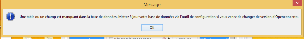

Et qui est écrit lorsque je tente de me connecter à mon compte:
cap openconcerto.PNG (15.86 Kio) Vu 12419 fois
Que me suggérez-vous de faire??

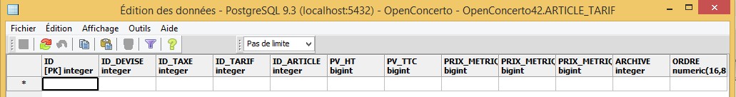

guillaume a écrit :Bonjour,
Que contient votre table ARTICLE_TARIF?
Voilà l'aperçu de ma table ARTICLE_TARIF sur la seule société liée à OC (OpenConcerto50)!
Donc en réalité, cette base ou disons la société en question ne contient pas vraiment de donnée entrée.
beh si le problème perdure, j'envisage de restaurer le nouveau dump pour la nouvelle version d'OC sur la base de donnée courante après avoir fait une sauvegarde et ensuite restaurer cette sauvegarde sur le dump fraichement installé.
Croyez-vous que cela marcherait?? Est-ce que risque quelque chose car j'ai tellement de données enregistrées? Openconcerto c'est toute ma vie comme ça :D :D !!
Merci!!
jeu. janv. 21, 2016 1:43 pm
Il faut au moins cette ligne dans toutes les tables ARTICLE_TARIF,
vérifiez dans les autres schémas.
Ah Ouai,
dis-donc je viens de m'apercevoir qu'il n'y a aucune ligne dans la table du schéma "OpenConcerto42" (que je n'utilise plus et dont j'ai d'ailleurs supprimé la société correspondante à partir du logiciel) :
En réalité,je me suis rendu compte qu'aucune des tables de ce schéma "OpenConcerto42" ne contenait de données.
Devrais-je supprimer le-dit schéma pour résoudre le problème?

ven. janv. 22, 2016 11:37 am
SekouCheikh : vous pouvez supprimer OpenConcerto42
julien59 : nous allons modifier le système de mise à jour pour qu'il corrige ce genre de problème automatiquement.
