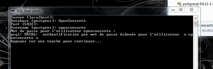

J'en suis à l'injection de la structure de la base. j'ai ouvert psql
Validé Serveur localhost
Saisi OpenConcerto pour Database Postgres
Validé Port 5432
saisi openconcerto pour Username
et suis bloqué pour saisir le Mot de passe pour l'utilisateur openconcerto :
Je ne peux pas faire de saisie. Le curseur ne bouge pas. Seule la touche Entrée fonctionne.

... quand je ta tape le mot de passe, le curseur continu à clignoter mais rien ne s'écrit.
Quand je fini par valider, il passe à la ligne et écrit
psql : FATAL : authentification par mot de passe échouée pour l'utilisateur "openconcerto"
Soit le mot de passe n'est pas bon, soit vous n'avez pas créé l'utilisateur openconcerto, soit votre hba.conf n'est pas correct.
Validez déjà la configuration en vous connectant avec pgAdmin.

J'ai donc vérifié le mot de passe, l'utilisateur openconcerto et le hba.conf.
A l'issu çà ne fonctionnait pas.
Avec pgAdmin dans mon Login Role - openconcerto; Privileges j'ai mis Yes à Canlogin?
L'injection de la structure c'est alors bien effectuée.
Je vous remercie pour le temps passé à m'aider.
