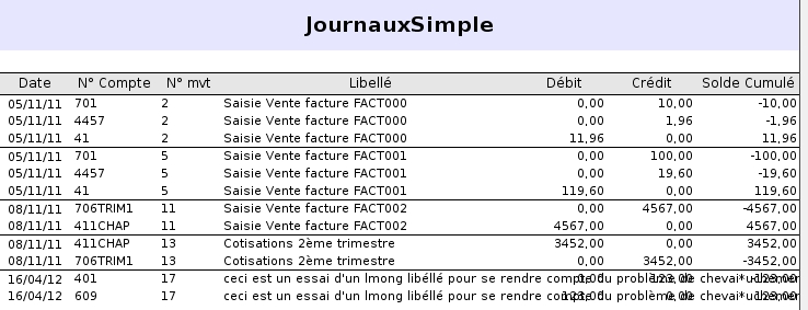

Lorsque le libellé d'une écriture est long, dans les Etats Journaux (et autres), il vient en surimpression sur les colonnes Débit, Crédit et Solde. Voir capture d'écran ci-dessous :
J'ai essayé de modifier le fichier template Journaux.ods (mettre la couleur blanc en arrière plan sur les cellules Débit/Crédit/Soldes; mettre un retour à la ligne sur les cellules Libellé) mais sans résultat !
Merci de votre aide
Modifié en dernier par pancho le sam. avr. 21, 2012 7:01 pm, modifié 2 fois.

Après quelques tests supplémentaires ...
Le problème se produit lorsque l'on fait une impression ou une visualisation d'un journal directement depuis le menu Etats -> Journaux.
Une façon de contourner le problème est d'ouvrir le fichier openoffice généré par OpenConcerto (voir le chemin dans les Préférences) et de l'imprimer.
OpenConcerto 1.1 multiposte, XUbuntu 10.04
sam. avr. 21, 2012 4:40 pm
L'affichage est conditionné par les modèles.
Nous ne fournissons que des versions génériques,
d'où ce genre de problèmes si dépassez les longueurs communément utilisées.
Je doute que nous ayons le temps de nous attaquer à ces petits détails pour la 1.2.
