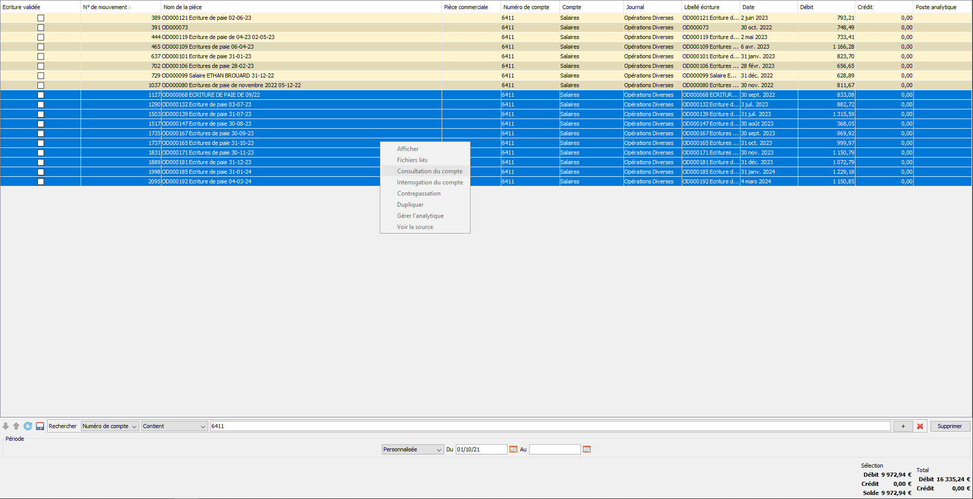

Edit, une petite capture d'écran pour la compréhension
- Je selectionne 10/15/100... Lignes dans la liste des ecritures
- Je clique droit menu contextuel (ou sur un bouton sur la fenêtre) et je transfert toutes ces lignes du compte 6411 au compte 6412 par exemple
