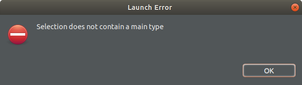

Après avoir récupéré le projet tel qu’indiqué dans la documentation p163 – p166, je tente de le lancer en utilisant org.openconcerto.erp.config.Gestion comme classe « main », comme indiqué dans la documentation.
En faisant ceci, OpenConcerto ne se lance pas et le message suivant apparaît :
Capture du 2019-01-31 09-21-18.png (11.13 Kio) Vu 4160 fois
J'ai aussi tenté d’utiliser le dossier OpenConcerto contenu dans openconcerto/trunk en tant que projet, ce qui a pour effet de corriger le problème de « main » mais cela ajoute énormément d’erreurs au code. Je pense qu’en faisant ceci il manque des éléments importants du code et ce n’est pas indiqué dans la documentation d’OpenConcerto donc c'est sûrement incorrect...
Ma question est donc : Comment lancer le projet dans le package explorer pour partir sur une base saine ?

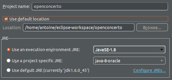

Je vais vous décrire ma démarche:
- Dans SVN Repositories je fais un checkout de svn://code.openconcerto.org/openconcerto
- Je clic sur Finish
- Comme wizard je sélectionne java project
Capture du 2019-01-31 11-19-01.png (33.34 Kio) Vu 4146 fois

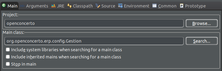

- Dans le package Explorer je vais dans openconcerto/trunk/OpenConcerto/src/org/openconcerto/erp/config/update
- Je sélectionne Gestion.java
- Clic droit > Run As, New Configuration,
Capture du 2019-01-31 11-23-09.png (32.25 Kio) Vu 4146 fois
A ce moment le message d'erreur montré précédemment apparaît.
J'ai sûrement mal compris une étape...
Antoine.
