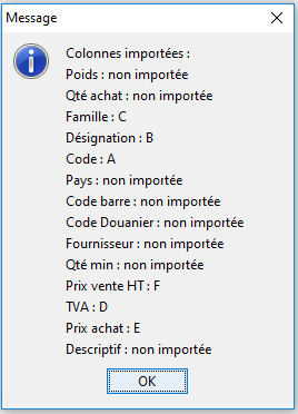

En suivant les conseils présents dans ce post : viewtopic.php?f=2&t=2109 j'ai pu finalement obtenir ce message :
Import OK.PNG (11.26 Kio) Vu 16247 fois
Dès lors que je clique sur OK, je me retrouve avec ce message d'erreur :cry: :

Je ne sais pas si tu es dans ce cas là, mais as tu mis à jour le module d'import après avoir mis à jour OpenConcerto en version 1.5.3 ? C'est une procédure obligatoire. Il faut pour cela retélécharger le module et le réinstaller.

En effet, je n'avais pas mis à jour le module article (Sa version n'ayant pas changé, cela ne me paraissait pas utile).
Je viens donc de le faire mais j'obtiens toujours la même erreur après la liste des colonnes suite à la validation de l'import.
Merci pour cette information, elle sera utile à l'avenir ;)
Bonne journée.
Matthieu
ven. juin 15, 2018 8:05 am
Pour que l'importation fonctionne, vous devez renseigner tous les champs (fournisseur, etc...).

En effet, les champs suivants sont obligatoires pour que l'import fonctionne :
Code
Désignation
Prix Vente HT
Famille
TVA
Descriptif
Code Barre
Prix achat Fournisseur
Qté Min
Poids
Qté achat
Pays
Code Douanier
Fournisseur
La présence des colonnes dans le fichier à importer suffit, il est possible de laisser des valeurs à vide (Non utilisées par exemple).

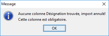

J'ai donc testé cette nouvelle version et malheureusement, il y a un petit bug ;)
Voici le message que je reçois alors que j'ai bien une colonne "Désignation" dans mon fichier d'import :

jeu. juin 21, 2018 3:14 pm
En prenant la première ligne pour matcher sur le nom des colonnes, c'est beaucoup mieux ;)
C'est corrigé, vous pouvez retélécharger le module.

jeu. juin 21, 2018 8:17 pm
En effet, ça fonctionne mieux comme ça :D
J'ai pu importer mes articles avec le bon taux de TVA.
Merci beaucoup !
