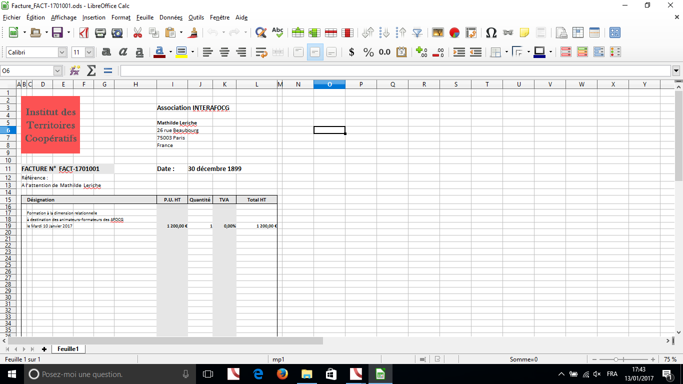

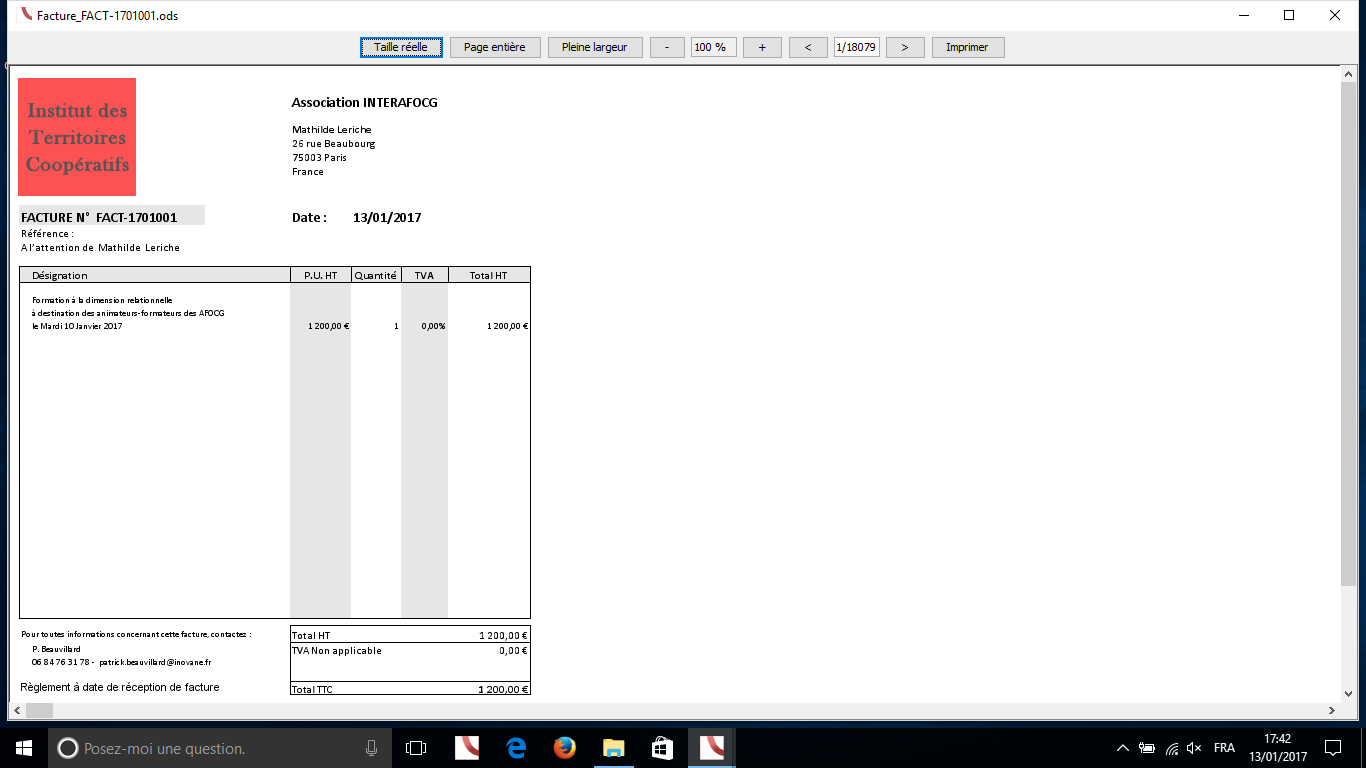

J'ai créé mes modules de facture pour ma société. A l'affichage, tout semble bon. Par exemple, si la date de ma facture est le 13/01/2017, elle s'affiche bien à l'écran comme 13 janvier 2017.
En revanche, la date inscrite dans le fichier ODS est systématiquement le 31/12/1899...
Pouvez-vous m'éclairer ?
Merci, Patrick.
Bug : la date inscrite dans la facture ODS est 31/12/1899

Merci Guillaume pour votre réponse si rapide.
Pour vous aider à comprendre (moi... je ne comprends pas
- Le fichier "modèle" que j'utilise le ods
- La copie d'écran de la facture affichée via OpenConcerto
- La copie d'écran de la facture affichée dans LibreOffice
Bien sûr, je n'ai rien modifié à la main. C'est assez étrange de voir qu'il s'agit à priori du même fichier, mais avec des données différentes...

- 2017-01-13 (1).png (103.93 Kio) Vu 11925 fois
- 2017-01-13.png (67.2 Kio) Vu 11925 fois
- local_VenteFacture.ods
- (55.49 Kio) Téléchargé 747 fois
