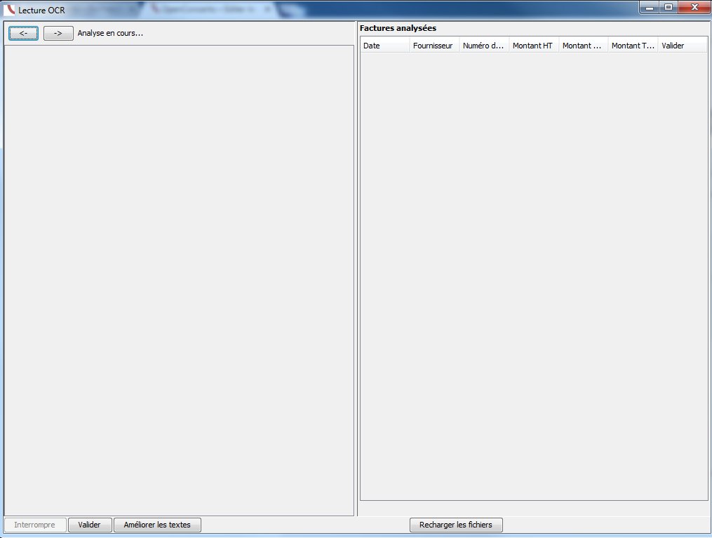

ven. janv. 15, 2016 7:38 am
*mea culpa *
Après reboot, le menu 'numérisation' est apparu en dernière position après le menu 'Aide'
Néanmoins, j'ai pointé un dossier de travail /scan/
Le plugin m'a automatiquement créé des sous dossiers
/scan/HOCR/
/scan/PDF/
/scan/PNG/
/scan/TIFF/
1- J'ai déposé 1 facture OVH en PNG dans /scan/PNG/
2- J'ai pointer le dossier de travail /scan/ (et non pas /scan/PNG/, car sinon il recrée à nouveau l'arborescence en boucle)
3- J'ai cocher option 'Dossier images'
4 - Cela fait 10mn que l'analyse est en cours...
Intéressé aussi par ce module annoncé dans la news,
je me suis rendu sur http://www.openconcerto.org/fr/ocr.html
J'ai installer et activer le .jar (pas de problème) mais je ne trouve pas où utiliser l'option.
En lisant ce fil, je découvre qu'on évoque icopy / ImageMagik
J'ai télécharger icopy et il contient des .exe.
Quelle est l'interaction de ces deux logiciels externes ?
Icopy pour avoir des PDF
ImageMagik pour transformer PDF > PNG ?
En l'absence de ces deux logiciel, le module ocr est-il réserver aux utilisateurs windows ?
Comment utiliser ocr.jar sur Mac ?
Je dispose de mes factures PDF et je peux les convertir en PNG avec Adobe au besoin.
Cdt
Modifié en dernier par studio nigao le ven. janv. 15, 2016 9:40 am, modifié 1 fois.

ven. janv. 15, 2016 9:34 am
studio nigao a écrit :
1- J'ai déposé 1 facture OVH en PNG dans /../scan/PNG
2- J'ai pointer le dossier de travail /../scan (et non pas png, car sinon il recrée à nouveau l'arborescence en boucle)
Même chose chez moi
ven. janv. 15, 2016 10:07 am
Il y a des petites choses à installer en plus du module :
- tesseract pour que l'OCR fonctionne
- icopy sous Windows pour faire de l'OCR depuis un scanner
- convert (ImageMagick) pour faire de l'OCR depuis PDF
tesseract et convert doivent être dans "votre PATH", cad fonctionner en ligne de commande.
Vous pouvez regarder les logs pour vous y voir plus clair en cas d'erreur.
