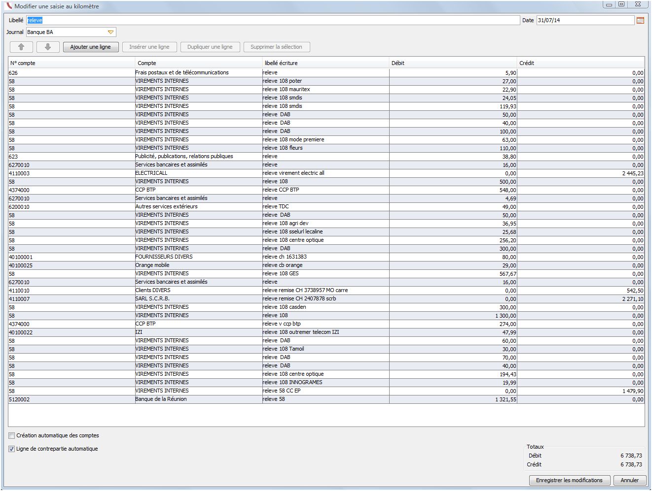

j'ai bizarrement un souci avec un journal de banque ne comprenant qu'un seul mouvement dans un mois. Il est donné comme déséquilibré en
Journal1433787771889.pdf
journal juillet déséquilibré
(9.68 Kio) Téléchargé 833 fois
consultation journal et vérification de structure alors même que la source du
mouvement unique juillet équilibré
Capturer mouvement BA juillet 568.JPG (253.06 Kio) Vu 15402 fois
mouvement est elle équilibré. Après avoir repris les sommes et compte du mouvement j'ai trouvé des écritures apparaissant dans la saisie sans pour cela être repris dans le journal.
Seul moyen supprimer les écritures absentes et les recréer, le journal s'équilibre de nouveau
Mais je n'ai pas trouvé la cause du problème
Si non la version est superbe et malgré des désagréments de jeunesse je la recommande vivement.
Serge
