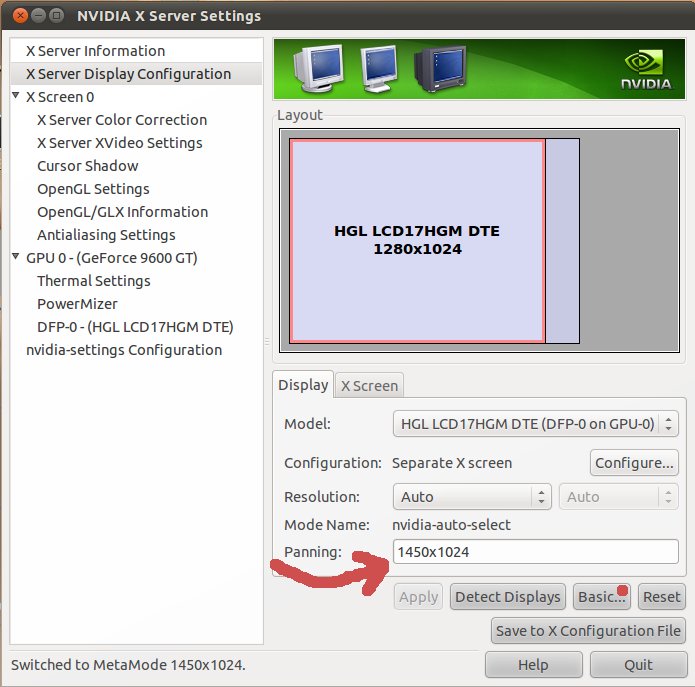

Hello,
Pour ceux qui ont des cartes nVidia et Ubuntu, pour instaurer le "panning" et pouvoir visualiser la totalité de l'écran Caisse:
-> Menu -> System/Monitor
Choisir Xserver display configuration
Option "Advanced"
Dans Panning, indiquer la résolution souhaitée, dans ce cas ci : 1440x1280 [et non pas 900 pour garder la hauteur de son écran]
Voilà, ca permet d'aller voir la droite de sa caisse!
