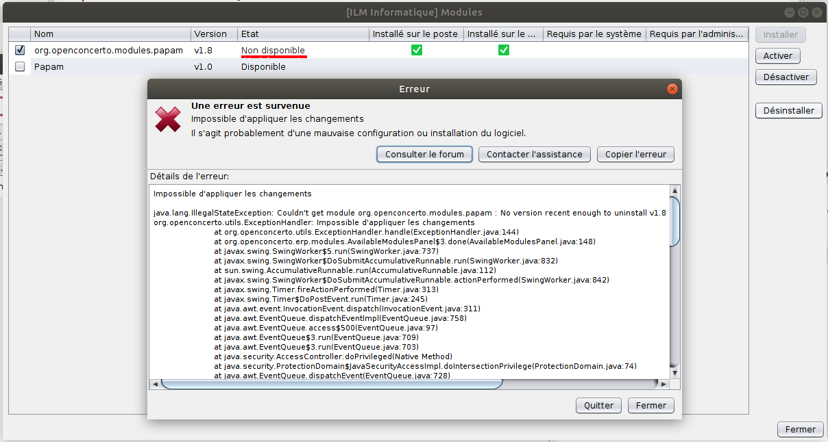

Voila maintenant 2 jours qu'il m'est impossible d'installer ou de supprimer mes modules.
voila ce qui se passe quand je tente de supprimer le premier:
Capture du 2019-02-25 17-03-31.png (75.98 Kio) Vu 4964 fois
Quant au second le bouton "installer" reste grisé et quand je souhaite le désinstaller OC me dit qu'il n'y a pas de changements à apporter ...

pour désinstaller un module, vous avez besoin du module en question (papam version 1.8).

Mais je les ai ces modules ! (et dans leurs bonnes versions)
Ils sont bien dans Open Concerto, mais impossible de les installer ou de les supprimer.
J'ai les mêmes erreurs avec le module "Carte de Fidélité"...

J'ai supprimer tout ce qui touchais de prés ou de loin à OC et j'ai réinstaller plus aucun problème,
il semblerais qu'un module bloquais tout les autres les empêchant de s’exécuter correctement...

Le jar de la version 1.8 de votre module qui manquait... surement.
