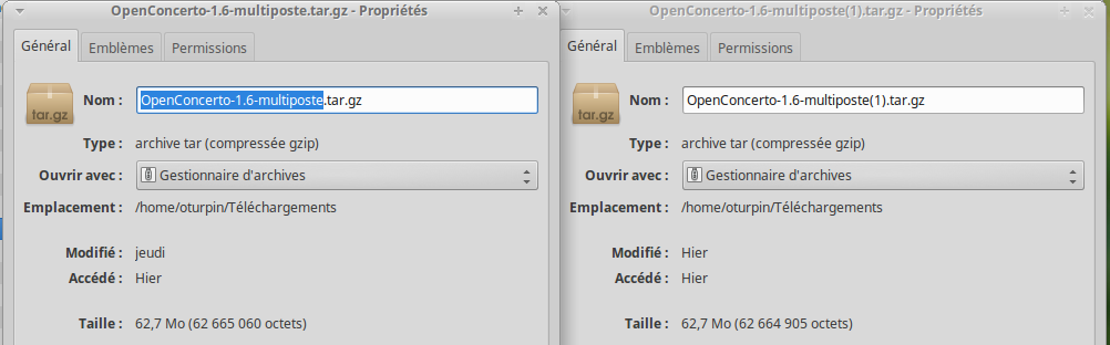

Idem. En retéléchargeant , on obtient une archive légèrement plus petite:
Puis installation et màj sans souci.
Au redémarrage, l'erreur a disparu.
C'est quand même étrange... Y a t il un contrôle d'intégrité sur les tar.gz ?
