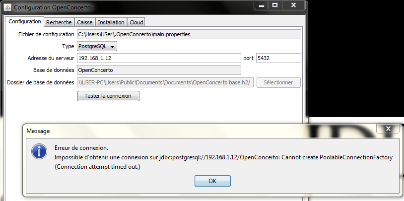

Voici mon problème, j'ai installé la version multiposte d'OC sur deux PC qui partage en fait un réseau local wifi que j'avais déjà mis en place. Sur l'ordinateur serveur, j'ai injecter le dump PostgreSLQ et établie la connexion avec OC via la configuration et j'ai déjà même commencé à travailler dessus tout marche très bien.
Maintenant je tente de connecter le deuxième PC à la base pour que les deux utilisateurs puissent travailler en même temps et c'est là que j'ai un souci!!
Sur le poste client, j'ai ouvert le fichier de configuration et renseigner l'adresse IP du serveur mais ça m'affiche cette erreur
Je me demande si je renseigne mal l'adresse?Ou s'il y a des manipulations que je dois faire à ma base pour qu'elle soit accessible en réseau?
je suis vraiment perdu! Alors Merci déjà d'avance pour vos contributions
NB: à savoir que postgreSQL n'est pas installé sur l'ordinateur client.

Vous n'auriez pas un souci de chemin de base ? USER-PC\...\OpenConcerto base H2
Bien cordialement

Bonjour, le H2 est uniquement pour du mono-poste.
Sur une installation Multi-postes on n'as pas de H2...

Philippe33 : j'ai ouvert le fichier de configuration de postgresql et le paramètre listen_addresses est coché et égal à "*" comme vous dites. Ses deux valeurs, Valeur et Valeur actuelle sont toutes égales à "*"et le commentaire y associé est "what IP address(es) to listen on". Dois-je remplacer ces valeurs par d'autres?
Je doute que le problème vienne du chemin H2. En fait ce champ se désactive dès qu'on choisit le type PostgreSQL, de plus c'est l'adresse IP dans ce cas qui devrait guider le logiciel vers la base postgreSQL du serveur à mon avis. Mais s'il faut la changer je me demande comment?

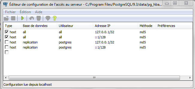

Sur le poste serveur dans votre fichier pg_hba.conf vous avez bien la ligne :
host all all 192.168.1.1/254 md5
et la ligne
host all all 127.0.0.1/32 md5 si vous souhaitez aussi travailler sur OC du poste serveur.

Toute la journée que je cherche dans des forums pour trouver comment autoriser l'accès à la base. En fait, la 2ème lign e est présente mais pas la première.
J'ai quelque fois essayé d'éditer le fichier pg_hba.conf pour y insérer une nouvelle ligne d'autorisation mais pgadmin3 m'envoyait à chaque fois une erreur FATAL car il n'arrivait pas à charger pg_hba. Aussitôt j'annulais mes modifs et ça fonctionnait.
Je suis sûre que c'est là, la clé de tout le problème de connexion.
ALors comment fait-on pour ajouter une nouvelle autorisation? Quand on double-clic sur une ligne, une fenêtre de modification apparaît mais j'aimerais pouvoir accéder à la base depuis le serveur.

En fait je ne gère pas ce fichier avec PGAdmin mais directement avec l'explorateur Windows et l'éditeur de texte.
De mémoire ( je ne suis plus au bureau) il est dans C:\programmes\PostgreSQL\9.3\data.
