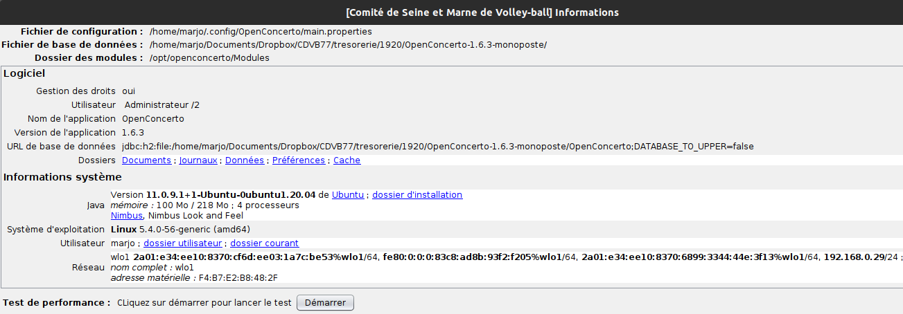

Voici une capture de la fenêtre d'informations.
Capture d’écran_OC.png (68.23 Kio) Vu 15571 fois
J'ai sauvegardé sur une clé tous les dossiers mentionnés et celui de la bdd.
Est-ce suffisant ?
Je devrai les réinstaller dans les mêmes dossiers ?
Et si je veux changer la destination (pour simplifier le chemin, car dans un premier temps je l'avais installé dans ma dropbox avant de m'apercevoir que ce n'était vraiment pas une bonne idée), est-ce possible ? comment ?
Merci d'avance du temps que vous pourrez me consacrer ;)
Marjorie

OC s'installe dans les dossiers indiqués en effet, en version monoposte le plus important est le fichier de base de données H2.
Le dossier de configuration est important car la contient la personnalisation du programme et surtout le type d'installation et le chemin d'accès aux données (fichiers .properties du dossier .config).
Le dossier Documents peut contenir un dossier OC avec la personnalisation des modèles éventuellement.
Le dossier des modules est à remettre à l'identique si des modules ont été ajoutés, il s sont indiqués dans la BDD si je ne m'abuse et provoqueront une erreur en cas de démarrage sans ceux-ci.
En principe, vue la capture d'écran, recopier les dossiers dans $HOME/.config et /opt/openconcerto/Modules puis migrer le dossier OpenConcerto-1.6.3-monoposte dans le répertoire $HOME (ou $HOME/bin) ou directement dans /opt/openconcerto serait préférable plutôt que de le conserver sur Dropbox (rien n'interdit de faire un script pour recopier le contenu vers la dropbox chaque jour).
Si le dossier de la BDD change, il faudra mettre à jour le fichier $HOME/.config/OpencConcerto/main.properties pour corriger l'emplacement du fichier H2.

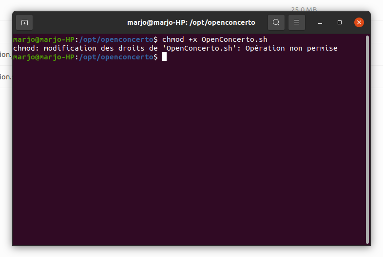

Par contre, quand je souhaite enregistrer la config, je rencontre un problème : OC n'a apparemment les droits en écriture sur le dossier /opt. Comment dois-je procéder ?
Je joins une capture à tout hasard.
Le fichier joint OC permissions opt.png n’est plus disponible.
EDIT : en fait, je ne parviens pas à ouvrir OC... Impossible de changer les propriétés des .sh. J'imagine que c'est parce que root est propriétaire de ces fichiers... Pour info, OC s'est installé dans /opt/openconcerto
Je joins une 2è capture après un essai infructueux pour modifier les droits...
OC permissions opt1.png (27.03 Kio) Vu 15133 fois
Je pédale dans la semoule...
Merci de votre retour, même tardif, il m'aide ;)
Marjorie
Re: Transfert sur nouveau PC sous ubuntu
Posté : mar. mai 18, 2021 1:09 pm
ajoutez "sudo " devant vos commandes.

Le fichier properties doit pouvoir être modifié (enregistré) et devrait en principe se trouver dans le dossier ~/.config/OpenConcerto et non dans /opt.
Si le fichier a été copié depuis /opt il est possible que son propriétaire soit root et il faut donc le réaffecter à l'utilisateur courant (chown user:user NomDeFichier) via sudo si nécessaire.
/opt/OpenConcerto ne devrait contenir que les programmes.
Jacques
