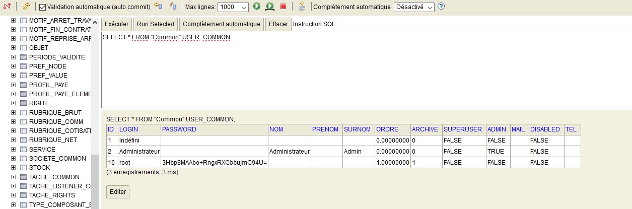

Bref, à force de tourner sur le forum pour voir si c'était arrivé à quelqu'un, j'ai téléchargé la console h2 et m'y suis connectée sans problème. Mais dans quelle table puis-je trouver mon information? J'ai cherché dans SETTINGS, USERS et je ne sais plus quoi d'autre. Je ne trouve rien qui ressemble à un mot de passe :(

La table est USER_COMMON.

H2 a réussi à se connecter à une sauvegarde. J'y vois le Password d'administrateur, mais il est codé. Comment dois-je le changer? Le changer ici me permettra-t-il de faire quoique ce soit?

j'ai changé le fichier h2 corrompu par un fichier h2 valide dans lequel j'ai changé le mot de passe administrateur à vide et OC me dit toujours mot de passe erroné :?
Voilà ce que me dit la console h2:
Le mot de passe est bien vide!!

Magic value: :geek:
2jmj7l5rSw0yVb/vlWAYkK/YBwk=

Victoire :D
Merci Guillaume :ugeek:

oui,
c'est la valeur par défaut du pwd admin vide crypté.
c'est la même valeur que la base soit H2, postgresql ou mariadb/mysql.
