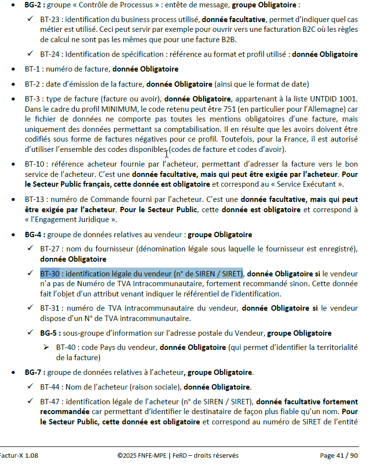

Posté : sam. mars 28, 2026 10:49 pm
Le champs BT-30 c'est SIREN/SIRET :
