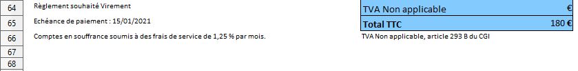

Voici le bas de page du fichier pdf :
Merci pour la réponse

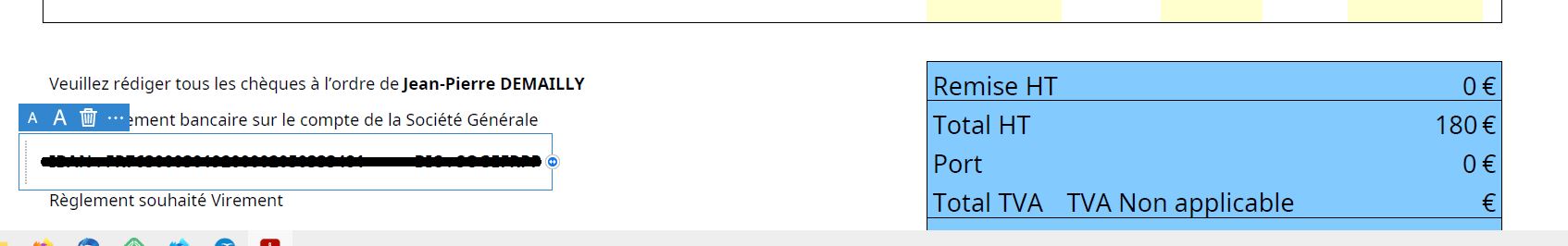

Voici le bas de page du fichier pdf et ods :

J'ai copié le VenteFacture.ods sur mon ordi pour tester, et j'ai bien toute la facture.
Il faudrait vérifier dans les propriétes du pdf, les dimensions du documents, si c'est bien du A4.
Tente également de remettre les VenteFacture.xml et VenteFacture.odsp originaux.
