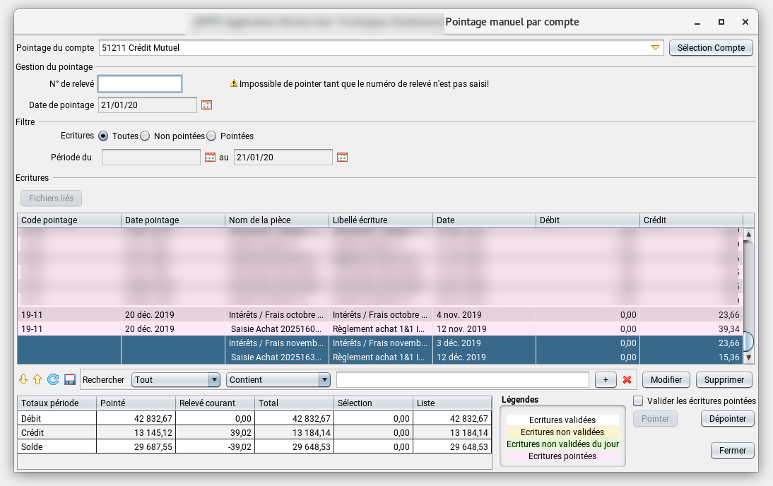

Dans le pointage de mon relevé bancaire, depuis une version récente d'OC (au moins une 1.6.x), je ne vois plus dynamiquement le solde correspondant au solde précédent + ma sélection actuelle.
Est-ce que cela doit apparaître normalement dans la colonne "Relevé courant" ? Elle me met en solde bizarrement 0 ou bien -39.02 selon que je commence par mettre ou pas un numéro de relevé.
Pouvez vous rétablir cette fonctionnalité (ou corriger le bug que je subis) ?
Capture d’écran de 2020-01-21 12-46-26.png (128.81 Kio) Vu 5121 fois
Autre bizarrerie, ma colonne sélection indique 0 alors que j'ai des lignes de sélectionnées. On obtient cela en changeant le filtre concernant les écritures "Toutes - Non pointées - Pointées".
