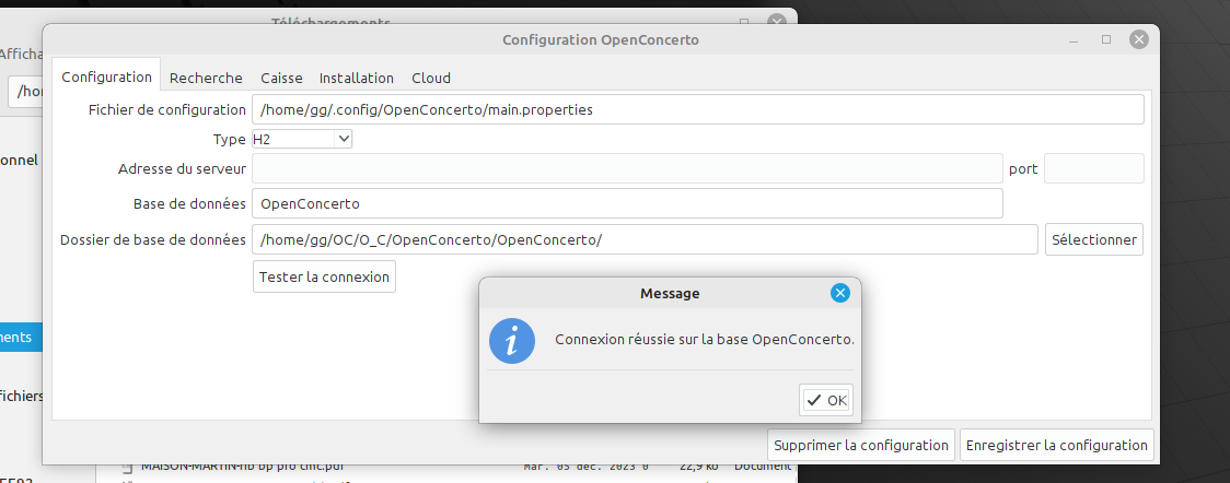

Bonjour A tous ;
Je n'arrive plus a démarer OC J'ai des errreurs pourtant j'arrive a ma connecter a la base de donnée mais quand je veux démarer çà marche pas ??
Je vous envoie les erreurs que j'ai ....
Pour me connecter je passe par Configuration.jar et cela marche pour la base de données ??
Bon J'attends vos commantaire .
A++ GG001

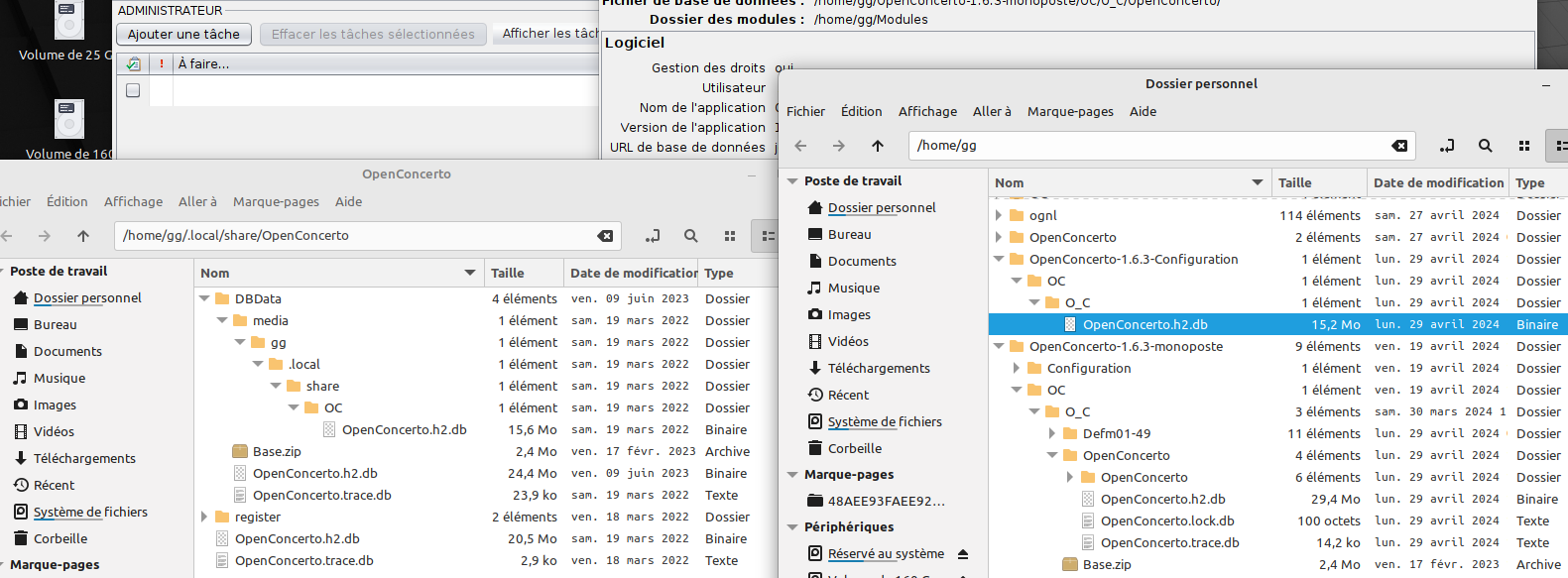

C'est typique d'une base de données H2 abîmée (souvent par une coupure lors de l'utilisation du logiciel),
on n'a pas ce genre de problème avec PostgreSQL.
2 choix: restaurer le fichier depuis une sauvegarde ou réparer le fichier (notre hotline peut le faire).

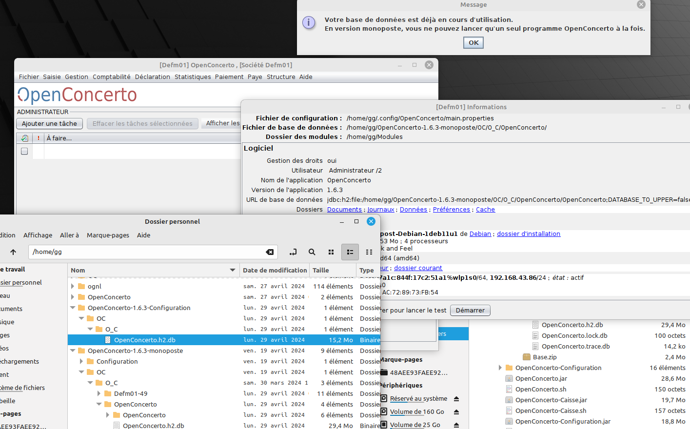

par GG001
Bonjour Guillaume;
Bon j'ai réussi a ouvrir un OC mais il manque des année 2022 et 2023 dans la liste des écritures ??
Je t'envoie la photo d'ouverture et tu peux voir tous les défauts et les base de données qui sont différentes
et DATABASE_TO_UPER=false et Base en cour d'utilisation ??
le 29 avril 2024 =29.4Mo celle là ne doit pas marchée et le 29 avril 2024 =15.2Mo
Mais j'ai retrouvé ma Société !!!
Et /////:::::::
Bon je vais chercher la bonne dans tous les fichiers !! A++ GG001

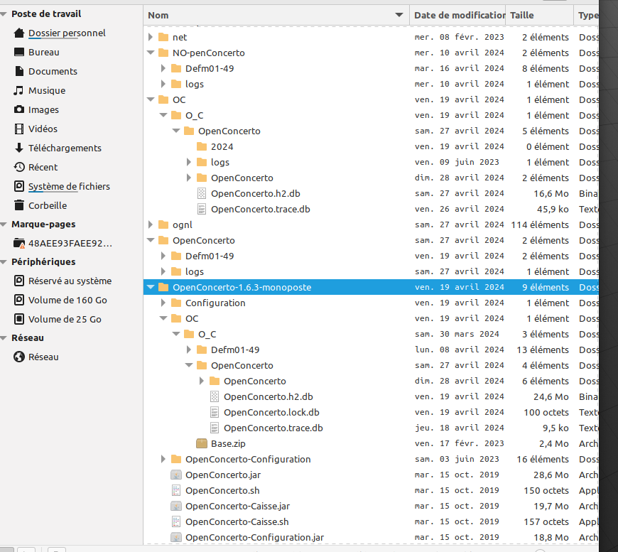

Re: Connexion à la base de données H2 via OpenOffice
Posté : mer. mai 01, 2024 10:45 am
par GG001
Bonjour ; Bon J'ai réussi a trouver ma société et toutes mes lignes d"écritures 2023.
J'ai recharger
/media/gg/UBUNTU 20_0/OC/Defm01-49-Sauv23-7/Defm01-Sauv-2023/OpenConcerto.h2.db=24.6Mo
Bon A+++ GG

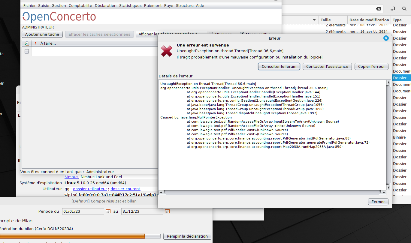

par GG001
Bonjour Guillaume ;
Je n'arrive plus a sortir les Bilans ??
Pdf Générateur.java:72==== is no Good ??
