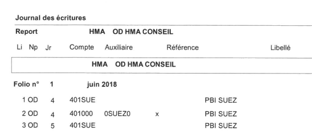

Pouvez-vous répondre à ma question sur la possibilité d'utiliser des comptes auxiliaires? c'est ce que fait mon expert comptable et il aimerait bien que je lui transmette les écritures dans le même format. Ci-joint une copie d'écran. J'aurai peut-être la réponse dans le manuel que j'ai commandé mais c'est aussi bien de s'adresser à ceux qui connaissent.
Capture du 2019-08-11 23-37-20.png (51.44 Kio) Vu 13851 fois
Véronique

Apparemment c'est un sous-compte. L'espert comptable travaille avec un compte global 401000 qui est sou-divisé en comptes auxiliaires : 401000 SUEZ
401000 EDF etc...

Merci pour la réponse. Mais mon expert comptable n'a pas de compte type "401SUEZ", il a un compte général 401000 et, dans ce compte, des comptes auxiliaires qu'il appelle "SUEZ" ou "EDF" etc...
Je voulais donc savoir si l'on pouvait travailler de la même façon.
Il ne crée pas de compte "401SUEZ" ou "401EDF". je ne sais pas si je me fais bien comprendre car j'ai moi-même toujours travaillé avec des sous comptes type "401SUEZ".
Dans sa compta il a un 401000 et sans doute une possibilité de subdivision dans ce compte pour créer des auxiliaires.

Votre expert comptable n'utilise sans doute pas les comptes fournisseurs auxiliaires (a vérifier avec lui) car il centralise toutes les écritures de vos comptes auxiliaires dans un compte fournisseur général 401000.<br/>
C'est ce qui se fait dans tous les logiciels : les comptes auxiliaires se déversent automatiquement dans le compte fournisseur général; à condition bien sur que ceux s'appellent 401SUEZ, 401EDF........et que le compte génénéral s'appelle 401000.<br/>
<br/>
Donc, vous travaillez avec vos auxiliaires et votre expert récupére leur centralisation dans un général.<br/>
<br/>
Attention donc a ne pas jouer a l'apprenti sorcier en voulant appeller vos comptes auxiliaires de façon alambiquée : faite simple.<br/>
Cela dit, ce genre d'explication, c'est votre expert comptable qui aurait du vous la transmettre ; mais ils ne sont pas toujours expert en communication et vulgarisation du métier, je l'ai constaté souvent en 40 ans de métier de comptable.
