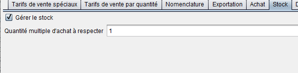

Posté : mer. juil. 03, 2019 4:34 am
par androme
Bonjour et merci pour votre réponse.
Malheureusement cela ne m'apporte pas de solution car je ne vois absolument aucun champs qui me permettrait de faire ce réglage.
Dans l'onglet Stock de l'article après activation de l'alerte sur stock minimum j'ai le champs suivant :
Je reste donc preneur de l'information.
