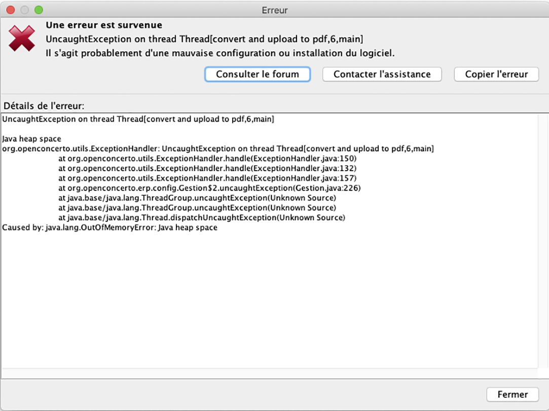

Un message d'erreur s'affiche quand je fais la prévisualisation et le fichier PDF ne se crée pas.
