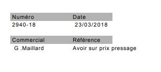

Bonsoir
Voici un exemple d'anomalie sur OC 1.6.2 dans le cadre de la transaction "saisie/facture fournisseur" :
si vous consultez la facture en pdf réalisée avec la transaction "saisie/facture fournisseur" le nom du commercial qui y figure est pour le moins bizarre ; G.MAILLARD. Je vous confirme que je ne connais pas ce "commercial" (il manque cependant son prénom, Guillaume peut etre).

C'est juste un petit oubli de remplissage de champ pour la cellule B16 dans le fichier .xml. Si on utilise le fichier original FactureFournisseur.xml, il faut y rajouter le code suivant à la ligne 55. Trouvez <field name="DATE" /> et <field name="NOM" />, c'est entre les deux...
	<element location="C13" type="fill">
	</element>
<!-- Début du code à rajouter -->
	<element location="B16" type="fill">
		<field name="ID_COMMERCIAL">
			<field name="PRENOM" type="Initiale" suffix="." />
		</field>
	</element>
<!-- Fin du code à rajouter -->
	<element location="C16" type="fill">
	</element>
Si vous ne voulez pas afficher de commercial, effacez (ou videz) les cellules B15 et B16 dans FactureFournisseur.ods sans ajouter le code que je vous propose de rajouter ci-dessus.
Bill OUT 8-)

Les fichiers .xml sont là pour indiquer à OpenConcerto quoi mettre dans les cellules des fichiers modèles .ods correspondants. N'oubliez pas de faire une copie de sauvegarde des fichiers de modèles avant de les modifier, ça peut servir...
Vous modifiez les fichiers .ods pour la mise en page, la couleur, la cosmétique... Le fichier .xml envoie les données dans les cellules du fichier .ods.
Si vous voulez mentionner un commercial, ajoutez les quelques lignes de code que j'ai indiqué. G. Maillard sera remplacé par le nom du commercial que vous aurez déterminé dans la saisie de la facture. Si vous ne voulez pas afficher de commercial, et que vous videz les cellules B15 et B16, oui, ça va laisser un "trou" dans le doc généré. Pour la mise en page, vous pouvez par exemple couper les cellules C15 et C16 pour les coller en B15 et B16. Vous devrez alors modifier le fichier .xml pour changer <element location="C16" type="fill"> en <element location="B16" type="fill">
