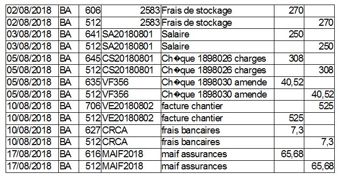

L'import doit se faire mois par mois et journal par journal ; ainsi, cela limite toute confusion et permet de retrouver chaque écriture. Si deux mouvements ont la meme date, dans le meme mois et dans le meme journal, cela ne change pas par rapport a une saisie classique. En effet, dans tous les cas, pour retrouver une écriture, vous allez toujours dans le grand livre ou la liste des écritures saisies.

Ci joint modele de fichier ods (openoffice) et capture d'écran du csv qui fonctionne.
- Capture.JPG (99.43 Kio) Vu 48593 fois
