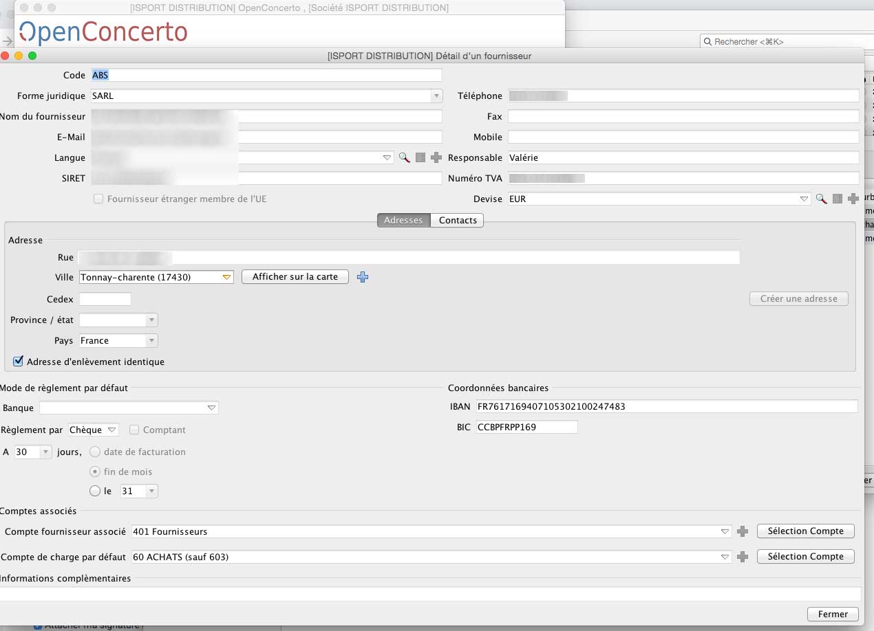

Je viens d'installer le logiciel comptable et je m'arrache les cheveux avec la création des comptes fournisseurs.
En faut j'arrive à les créer mais quand je veux passer une écriture ('Saisie/écriture comptable'), le logiciel ne me propose que les 2 premiers fournisseurs créés... et quand j'écris manuellement il refuse (case rouge).
Par contre, bizarrement, quand je passe par 'saisie/commande fournisseur', là j'ai bien ma liste complète de fournisseurs.
Quelqu'un sait-il pourquoi ?

Pour bien faire les choses, il ne faut pas mettre un compte générique dans le "compte fournisseur associé".
Dans la capture, il y a "401 fournisseurs", ce qui n'est pas bien. Il faut plutôt mettre un compte spécifique à ce fournisseur, par exemple 401ABS, après l'avoir créé dans le plan comptable. Tu peux faire directement cette création en passant par le bouton "+" à coté du bouton "Sélection de compte".

Merci, effectivement ça fonctionne ainsi.
