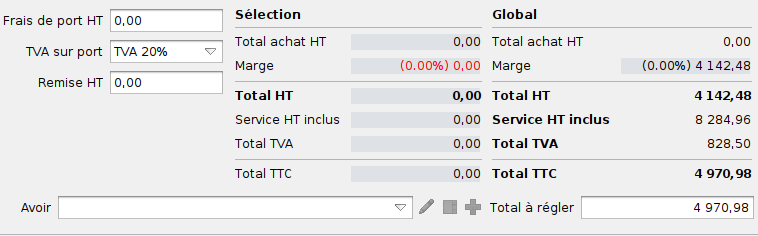

Je ne fonctionne pas avec les marges, mais je note que sur l'écran des factures clients, OC compte deux fois les prestations de service (voir la ligne "Service HT inclus"). C'est peut être lié.
Capture d’écran du 2021-02-08 15-25-06.png (28.28 Kio) Vu 5154 fois

Merci pour le retour.
Je ne sais pas si c'est lié, mais dans ce cas ca le serai avec toutes les factures ?
Pour mon cas c'est uniquement sur certaines ...
Très étrange
