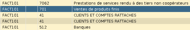

Je viens de réaliser que l'article créé pour mes facturations utilise le mauvais compte spécifique de vente (il utilise le défaut --vente-- et pas celui que j'aurais voulu avoir --prestation services--). C'est une erreur de ma part.
Comment est-ce que je pourrais modifier le compte de vente sans devoir modifier ces facturations, ce qui m'obligerait à ré-editer chacune des factures et ses paiements associées ?
Sur la pièce jointe je voudrais modifier le compte 701 en 706. J'ai essayé de modifier l'article mais il ne se passe rien et ma modification n'est pas prise en compte.
Une idée ?

Modification de facturations avec article utilisant le mauvais compte de vente
- openconcerto.png (3.09 Kio) Vu 5676 fois
