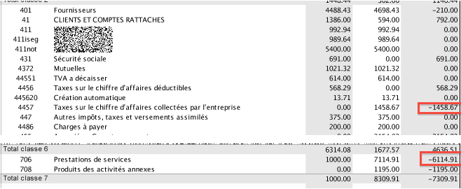

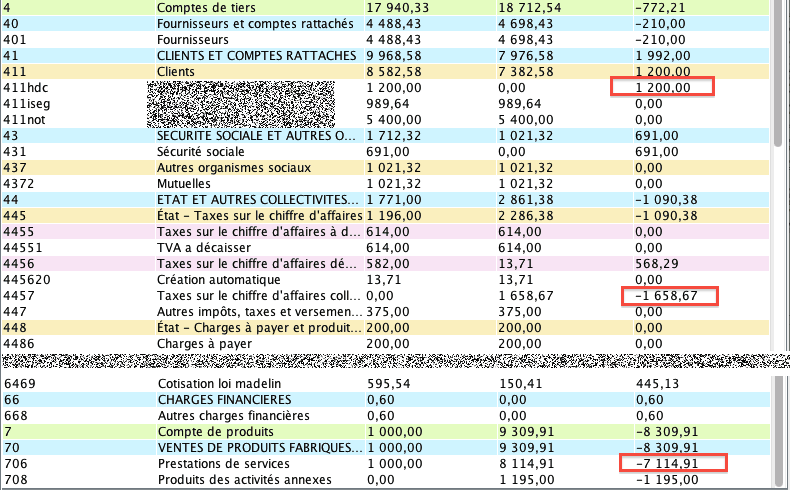

J'ai une erreur entre l'affichage-ecran et l'impression/visualisation de la balance.
Les différences (de 1000€ en 707 et de 200€ en 4457) correspondent à une facture emise, saisie et non encaissée de 1200TTC qui apparemment n'a pas été comptabilisée.
Une idee de la raison de la non-comptabilisation de cette facture et de la différence?
Peut-on forcer le recalcul de la base ?
ci-joint l'ecran et l'impression

dans la liste des factures, sélectionnez la facture correspondante, cliquez sur modifier puis enregistrer les modifications, cliquez sur oui pour recréer les échéances et les écritures.
Vérifiez ensuite que votre balance est correcte.
