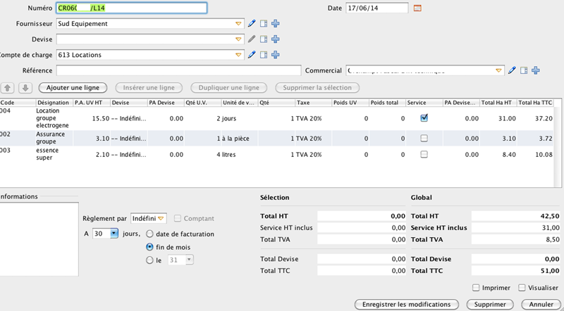

Je suis face à une nouvelle fonctionnalité jamais essayée: une facture fournisseur avec plusieurs articles à imputer comptablement dans plusieurs comptes différent.
Il se trouve qu'à la fin, un des comptes ne semble pas bien affecté. Est-ce normal ?

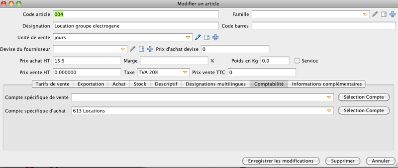

Etape 1: je crée mes articles, dont l'article "location de groupe électrogène", à imputer au compte 613 comme on le voit ici
Etape 2: je crée la facture fournisseur et appelle les articles par leur code article (j'ai trois articles sur cette facture)

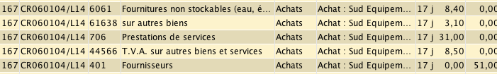

Etape 3: après avoir enregistré la facture et saisi le paiement, je vérifie dans les écritures comptables. Et là, je constate que l'article "location de groupe", que j'avais noté à imputer en 613, se retrouve ici en 706. Pourquoi ? Les deux autres articles, saisis de la même manière, ont leur code comptable correct. Ai-je fait une erreur ?
